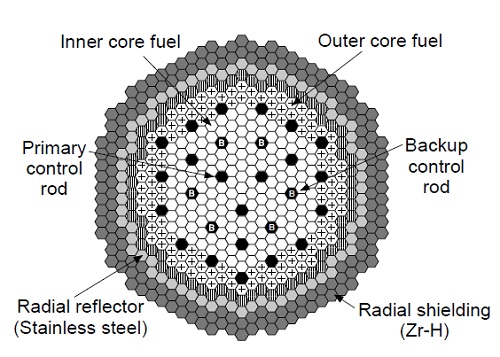

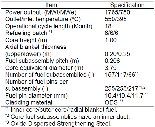

Расчётная модель была разработана на основе расчётной модели реактора JSFR мошностью 750 МВт(э). Рассматривались два варианта - с гетерогенной трансмутацией миноров и, для сравнения, с гомогенной трансмутацией (добавка 3% миноров в MOX-топливо).

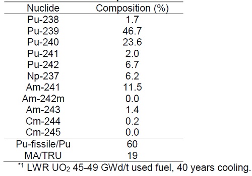

В расчётах использовалась одна из трансурановых топливных композиций, предлагавшихся для проекта JSFR, причём выбрана была композиция с максимальной концентрацией младших актинидов. Она соответствует выделенной из ОЯТ LWR (топливо UO2) с глубиной выгорания 45-49 ГВт×сут/т и 40-летней выдержкой после выгрузки.
Характеристики реактора JSFR
Активная зона
Топливная композиция

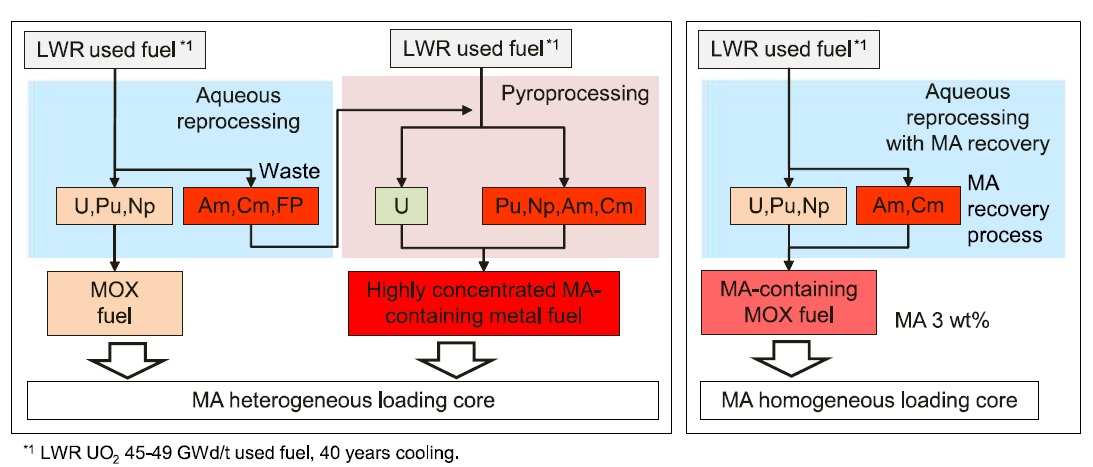

Для того, чтобы гетерогенная трансмутация стала максимально эффективной, необходимо использовать топливо с как можно большим содержанием миноров.
Проблема в том, что в концепции, рассматриваемой в докладе, предлагается использовать трансурановую смесь - то есть, плутоний и миноры. Хотя авторы прямо это не объяснили, но очевидно, что это вызвано требованием применения методов переработки ОЯТ, при которых не выделяется чистый плутоний.
Во взятой для расчётов топливной композиции (см. таблицу выше) содержание младших актинидов менее 20%, и это состав с максимальным из возможных их содержанием! Поэтому авторы выбрали вариант топливного цикла с "подкачкой" америцием и кюрием, выделяемыми в процессе изготовления MOX-топлива из ОЯТ LWR.
Следует отметить, что в выбранном цикле в составе MOX-топлива гомогенным образом присутствует нептуний, так как он не отделяется от урана и плутония при переработке ОЯТ LWR.
Топливный цикл (слева гетерогенный, справа гомогенный).

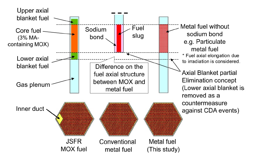

Для расчётного анализа потребовалось также учесть различия в конструкции MOX-твэлов и металлических твэлов.
Например, в MOX-твэле JSFR газовый объём располагается ниже нижнего бланкета. В металлическом топливе газовый объём обычно организуют в верхней части твэла, так как объём между топливными таблетками и оболочками заполняется натриевым подслоем для улучшения теплофизических характеристик.
В данном докладе использовался упрощённый вариант металлического топлива без натриевого подслоя и с газовым объёмом ниже топлива (как у MOX-твэлов).
Аксиальное расширение металлического топлива было учтено следующим образом. Активная высота свежего металлического топлива составила 92,6 см, что при облучении даёт высоту 100 см - такую же, как и у MOX-твэлов. На самом деле, величина аксиального расширения зависит от конструкции твэла и условий облучения, поэтому авторы доклада установили величину 8% волевым порядком, исходя из имеющихся данных по этой проблематике.
Из конструкции металлического твэла в рамках исследований был удалён нижний бланкет как контрмера для аварий с повреждением активной зоны. Предел по удельной мощности металлического топлива был задан равным 300 Вт/см.
Структура топлива.

На первом этапе, говорится в докладе, были выполнены вариантные расчёты с целью определить оптимальную зону для загрузки металлического топлива с младшими актинидами. При этом контролировалось соответствие основным проектным ограничениям - на пустотный эффект, на удельную мощность, и так далее.
Наиболее оптимальными, с точки зрения трансмутации младших актинидов, получились варианты, в которых кассеты с металлическим топливом ставились вблизи границы зон обогащения (в расчётах использовались две зоны - ЗМО и ЗБО), причём не было найдено принципиальных отличий между вариантами с загрузкой таких кассет в пределах ЗМО и в пределах ЗБО.
