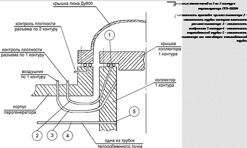

Темелин-2 - парогенератор №4 AtomInfo.Ru, ОПУБЛИКОВАНО 10.07.2015 Чешский регулирующий орган SUJB (управление по ядерной безопасности) опубликовал пояснения по инциденту с парогенератором на втором блоке АЭС "Темелин". Уровень "1" Напомним, что 26 июня 2015 года в ходе разогрева блока была обнаружена внутренняя протечка 2-3 м3/ч между первым и вторым контурами в четвёртом парогенераторе 2YB40W01. "Причиной неплотности был дефект в системе вентиляции парогенератора, в трубке с внутренним диаметром 10 мм, проходящей из коллектора первого контура через сторону второго контура наружу из парогенератора", - говорится в сообщении регулятора. Речь идёт о воздушнике первого контура, который выходит из коллектора первого контура через паровое пространство и стенку корпуса парогенератора. В сообщении чешского регулятора отмечается, что парогенератор №4 был изолирован и инертизован азотом с целью предотвратить возможные коррозионные эффекты от контакта материалов парогенератора с водным раствором борной кислоты в первом контуре. После водной очистки и последующей просушки парогенератора дефектная трубка была вырезана и отправлена в институт ядерных исследований Ржежа для проведения анализа, добавляют регуляторы. Предварительно инциденту был присвоен уровень "1" по шкале INES. Возможные места протечек Неплотность трубки воздушника первого контура входит в число возможных мест утечки теплоносителя первого контура во второй контур. Возможные места утечки теплоносителя I контура во II контур в ПГВ-1000М. ![]()
(2) - неплотность трубки контроля плотности разъёма коллектора I контура; (3) - неплотность трубки воздушника I контура; (4) - неплотность теплообменной трубки; (5) - неплотность коллектора или шва обварки теплообменной трубки. Ключевые слова: Безопасность, Парогенераторы, Чехия, АЭС Темелин, Статьи Другие новости: Французские депутаты сомневаются в необходимости расширения мощностей AREVA по конверсии урана Имеющиеся мощности превосходят потребности EDF более чем в два раза. На "Haiyang-2" установлен первый парогенератор Парогенераторы были доставлены на площадку в марте. "Toshiba" может продать часть акций "Westinghouse" К такому решению руководство "Toshiba" пришло из-за разразившегося ранее скандала с финансовой отчётностью компании. |
