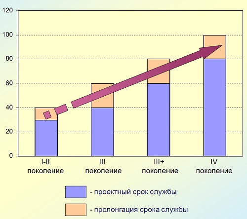

Докладчик напомнил также, что требования к проектному сроку службы корпусных реакторов неизменно растут. Если для I-II поколений говорилось о 30 годах службы и 10 годах продления, то для III поколения необходимо обеспечивать 40+20 лет, для поколения III+, соответственно, 60+20 лет, а для будущих реакторов IV поколения - 80+20 лет. Естественно, это накладывает соответствующие требования на разработчиков корпусов и ВКУ.
Изменение требований к проектному сроку службы реакторов

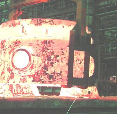

Георгий Карзов доложил основные результаты испытаний образцов, выполненных из питерской стали 15Х2МФА-А, модификация А.
В частности, в 2010 году "ОМЗ-Спецсталь" и "Ижорские заводы" изготовили обечайку зоны патрубков ВВЭР-1000.
Обечайка зоны патрубков ВВЭР-1000

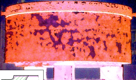

А в 2012 году стартовал проект по изготовлению из питерской стали трёх элементов корпуса ВВЭР-ТОИ на украинском заводе ЭМСС, удостоившемся одобрения от докладчика (серьёзный завод, конкурент заводам ОМЗ). Первый элемент - заготовка фланца крышки реактора - уже изготовлен, завершение проекта намечено на конец года.
Заготовка фланца крышки реактора
По словам Карзова, результаты испытаний изготовленных элементов хорошие.

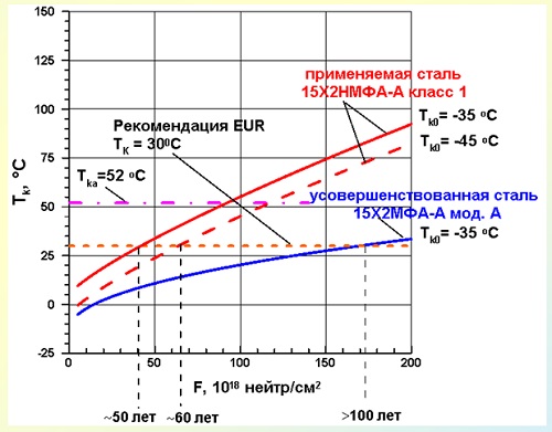

Докладчик привёл также график, иллюстрирующий поведение различных реакторных сталей от флюенса нейтронов.
