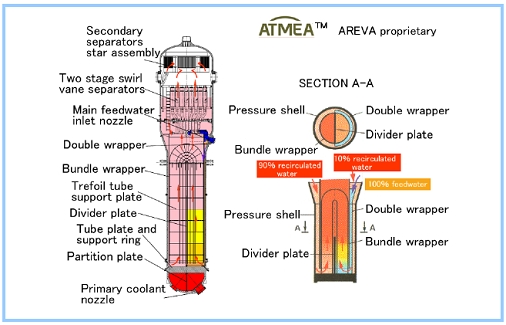

Следующее проектное решение для ATMEA-1 - парогенератор с вертикальным экономайзером. Такое оборудование прошло проверку практикой на французских АЭС.
Рис.1. Парогенератор с вертикальным экономайзером и поле температур.

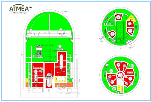

Проектная длительность ППР на протяжении первых 60 лет службы составит 16 суток и менее. Этому способствует возможность обслуживания систем аварийного расхолаживания во время работы блока. В проекте предусмотрена четвёртая независимая система безопасности, которая будет подключаться в период обслуживания одной из трёх штатных систем.
Сокращению сроков ППР должно помочь и правильное зонирование реакторного здания. Часть помещений будет доступна для персонала в ходе работы блока, что позволит выполнять необходимые мероприятия по обслуживанию оборудования без останова реактора.
Рис.2. Зонирование реакторного здания ATMEA-1.
Зелёным отмечены обслуживаемые помещения, красным - необслуживаемые.

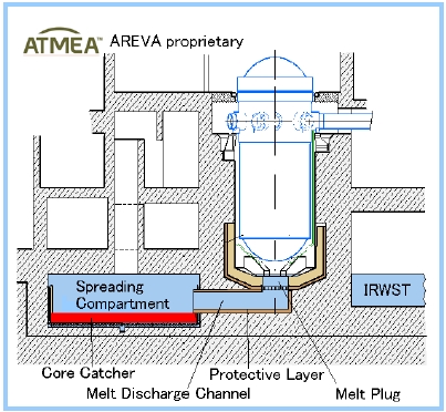

В проект ATMEA-1 включена ловушка расплава активной зоны - помещение с жаростойким полом, оборудованное системой водного охлаждения. Проект ловушки основан на решении, принятом в EPR, и соответствует европейским стандартам.
Рис.4. Ловушка расплава в ATMEA-1.

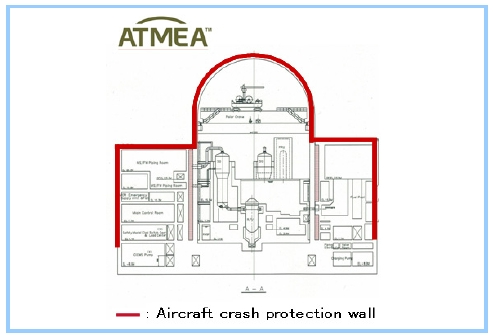

Наконец, стенки бетонного контейнмента ATMEA-1 усилены в определённых местах, чтобы противостоять падению тяжёлого пассажирского самолёта.
Рис.5. Контейнмент ATMEA-1.
Красной линией выделена область стенок большей толщины.
