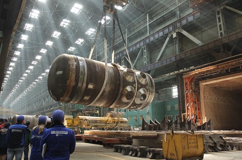

Атомэнергомаш завершил сварку корпуса реактора для Белорусской АЭС Медиа-центр АО Атомэнергомаш, ОПУБЛИКОВАНО 14.05.2015 В Волгодонском филиале АО "АЭМ-технологии" (входит в машиностроительный дивизион Росатома - Атомэнергомаш) завершён ключевой этап по сварке замыкающего кольцевого шва, соединяющего две половины реактора для первого блока Белорусской АЭС. ПРОДОЛЖЕНИЕ ПОСЛЕ ФОТО Корпус реактора, фото Атомэнергомаш ![]() "Можно говорить о том, что успешно пройден ещё один важный этап в производстве реактора для Белорусской АЭС. Все контрольные результаты показали стопроцентное качество сварного шва. Сейчас крайне важно поддерживать набранный темп, обеспечив своевременное выполнение оставшихся производственных операций и отгрузку оборудования заказчику", - отметил генеральный директор АО "Атомэнергомаш" Андрей Никипелов. Ранее была осуществлена сборка верхнего и нижнего полукорпусов реактора общей массой 320 тонн. Затем в течение девяти дней выполнялась автоматическая сварка при непрерывном подогреве зоны сварного шва. Температура нагрева составила более 200°C. После проведения сварочных работ весь корпус нагрели до 280°C и отправили в печь на термообработку для получения требуемых механических свойств металла. "Успешное завершение сварки кольцевого шва корпуса реактора для Белорусской АЭС - безусловная заслуга всего коллектива АО "АЭМ-технологии" и очередной важный этап возрождения предприятия в контуре Госкорпорации "Росатом", - заявил генеральный директор АО "АЭМ-технологии" Евгений Пакерманов. Параллельно завершается изготовление внутренних устройств реактора. На сегодняшний день специалисты провели работы по установке корпуса шахты в стенд, имитирующий корпус реактора, идёт выполнение мероприятий для контрольной сборки внутрикорпусных устройств реактора: шахты, колец выгородки, блока защитных труб, каркасных и опорных элементов. Реактор представляет собой вертикальный цилиндрический корпус с эллиптическим днищем, внутри которого размещается активная зона и внутрикорпусные устройства. Сверху реактор герметично закрыт крышкой с установленными на ней приводами механизмов и органов регулирования и защиты реакторов и патрубками для вывода кабелей датчиков внутриреакторного контроля. Крепление крышки к корпусу осуществляется шпильками. В верхней части корпуса имеются патрубки для подвода и отвода теплоносителя, а также патрубки для аварийного подвода теплоносителя при разгерметизации контура. Белорусская АЭС - проект по строительству атомной электростанции типа АЭС-2006, который реализуется в 18 км от Островца (Гродненская область, Республика Беларусь). Проект реакторной установки станции разработан входящим в "Атомэнергомаш" АО "ОКБ Гидропресс", которое осуществляет авторский надзор и конструкторское сопровождение. Первый энергоблок планируется ввести в эксплуатацию в 2018 году, второй - в 2020 году. Ключевые слова: Атомное машиностроение, Восточная Европа, Белоруссия, Пресс-релизы Другие новости: АО "ГНЦ НИИАР" получил лицензию на сооружение МБИР Летом текущего года планируется приступить к работам по бетонированию фундаментной плиты Главного здания МБИР. Начало строительства замещающих мощностей Смоленской АЭС перенесено с 2016 на 2019 год Пуск первого энергоблока в 2027 году. PFBR выйдет на критику в конце июля или августе Выход на номинал в сентябре 2016 года. |
