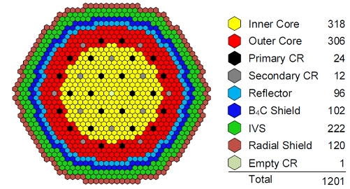

Компоновка активной зоны KALIMER-600 в безызбыточном варианте.
Видно расположение стержней СУЗ и три топливных подзоны, отличающиеся толщинами оболочек твэлов.

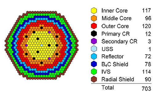

Компоновка активной зоны ASFR в безызбыточном варианте.
Здесь виден классический подход - активная зона разделена на ЗМО и ЗБО.

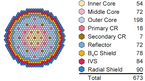

Компоновка активной зоны выжигателя KALIMER-600

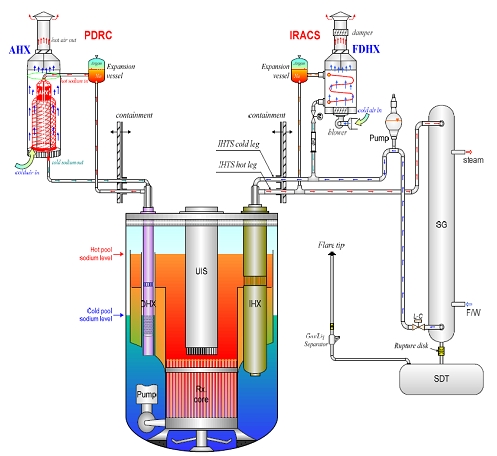

Второй контур содержит также одно из самых слабых мест современных натриевых реакторных систем - парогенератор натрий/вода. Чтобы не допустить опасного контакта двух рабочих тел, корейцы предполагают использовать парогенераторы с двойными стенками.

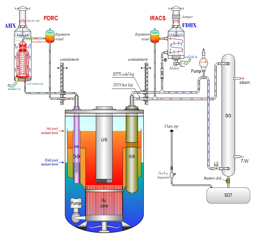

Принципиальная схема Advanced SFR.
Щёлкните левой клавишей мыши для просмотра рисунка.
Следующая тема для проработки - конструкция пассивной системы отвода остаточного энерговыделения (Passive Decay heat Removal Circuit - PDRC). Пассивная система включается автоматически в случае возникновения аварийной ситуации. При обычном режиме холодного останова в распоряжении операторов есть вспомогательные системы отвода остаточного тепла - SGS и IRACS.
Из пассивной системы предполагается удалить все активные узлы. Её работа должна осуществляться за счёт естественной циркуляции и без вмешательства оператора. Одна из задач, стоящих перед конструкторами - предотвращение замерзания натрия в петлях PDRC (всего петель пока две). Сделать это предполагается за счёт правильного выбора входящего в состав PDRC теплообменника натрий-натрий. Он носит название DHX и должен обеспечить контакт натрия в пассивной системе с горячим натрием первого контура.
Поддержание естественной циркуляции в PDRC - ещё одна сложная техническая задача. В докладе утверждается, что решить её возможно при помощи того же внутреннего теплообменника DHX.
