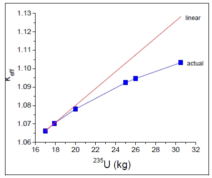

Настройка расчётных инструментов не вызвала у американцев больших сложностей. Неприятность, однако, поджидала их при анализе конвертированной активной зоны. Для сохранения параметров нейтронного потока в экспериментальных устройствах потребовалось предусмотреть увеличение тепловой мощности установки с 85 до 100 МВт.
Исходному уровню мощности соответствовала загрузка 18 кг 235U. Как выяснилось, эта точка находилась на конце линейного участка зависимости реактивности от массы топливного изотопа. При дальнейшем наращивании массы, необходимом для обеспечения работы с повышенной мощностью, "включились" эффекты блокировки, что потребовало ещё большего увеличения топливной загрузки - иными словами, к ещё большему расходу 235U при эксплуатации реактора.
Рис.2. Эффект блокировки в конвертированной активной зоне HFIR
