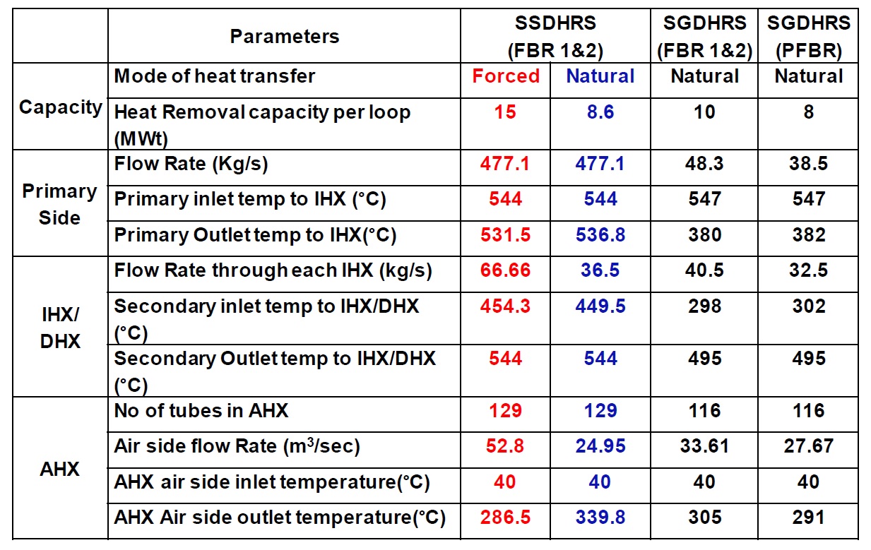

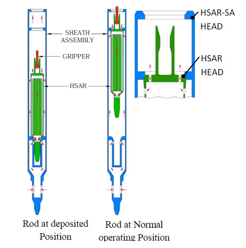

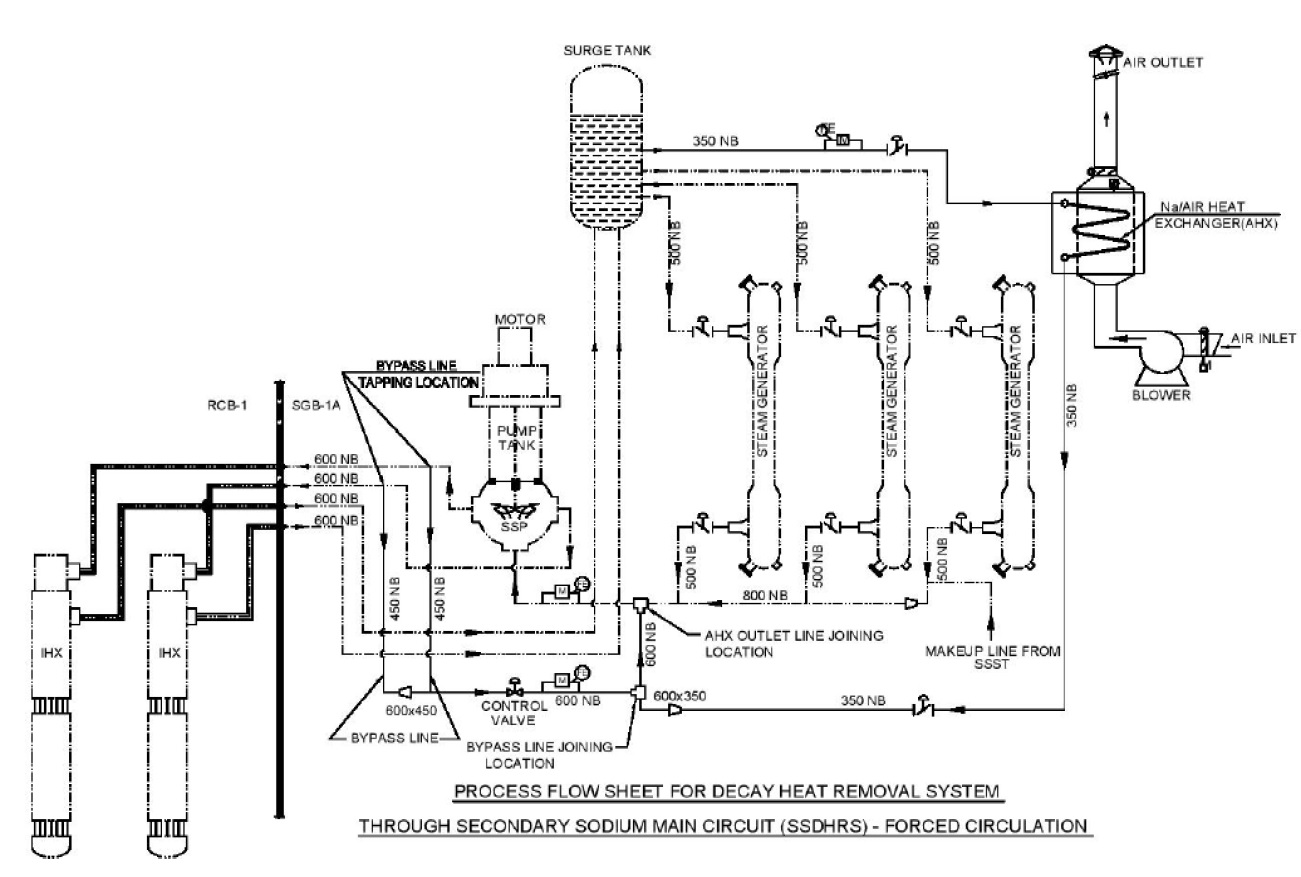

Каждая из систем SSDHRS имеет в своём составе воздушный теплообменник на 15 МВт. При нормальной работе SSDHRS (то есть, с принудительной циркуляцией в контурах) ГЦНы поддерживают расход на уровне 20% от номинала, насосы второго контура - на 26% от номинала, парогенераторы изолированы. В такой конфигурации каждая из SSDHRS обеспечивает отвод до 15 МВт. Были рассчитаны также возможности отвода тепла через SSDHRS при работе в режиме с естественной циркуляцией. В этом случае каждая SSDHRS способна отводить до 8,6 МВт. Система SSDHRS. ![]() Ниже в таблице приводится сравнение параметров системы SSDHRS с параметрами системы отвода остаточного тепловыделения SGDHRS, имеющейся в проекте PFBR и сохранившейся в проекте SGDHRS. Сравнение параметров системы SSDHRS с параметрами SGDHRS. ![]() В заключение докладчик отметил, что конструкция стержней HSAR успешно прошла гидравлические испытания. Эффективность работы дополнительной системы отвода остаточного тепловыделения также была доказана, но для реактора большей мощности, и теперь предполагается повторить необходимый объём обоснований для FBR мощностью 500 МВт(э). Ключевые слова: Быстрые натриевые реакторы, Азия, Индия, Статьи, FR21 Другие новости: Пусковой блок "Hongyanhe-6" (Китай) подключён к сети На блоке установлен реактор ACPR-1000. На блоке №3 АЭС "Куданкулам" установлен корпус реактора Монтаж провели методом Open Top. Росатом вводит дополнительные меры социальной поддержки своих работников Будет произведена индексация окладов всем сотрудникам, за исключением руководителей, на 10% с 1 апреля. |
