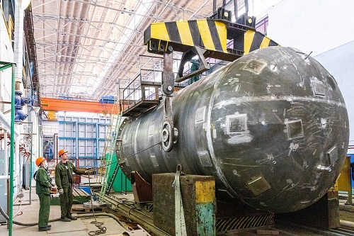

В Петрозаводском филиале компании "АЭМ-технологии" (входит в машиностроительный дивизион госкорпорации "Росатом" - Атомэнергомаш) успешно прошла серия испытаний ёмкости системы пассивного залива активной зоны (СПЗАЗ), которая предназначена для энергоблока №1 строящейся Курской АЭС-2.
Во-первых, были проведены грузовые испытания строповых устройств - цапф - нагрузкой в 118 тонн. Качество швов приварки цапф дополнительно было проконтролировано методом цветной дефектоскопии.
Далее при проведении гидроиспытаний в изделии, заполненном специально подготовленной водой, подняли давление до 4,4 Мпа. После снижения давления провели визуальный осмотр наружной поверхности, который подтвердил отсутствие течи и остаточных деформаций. Это ключевая контрольная операция, которая проводится на финальной стадии изготовления оборудования.
