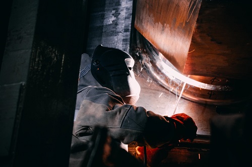

В Атомэнергомаше завершена самая сложная производственная операция в изготовлении первого реактора РИТМ-200 для ледокола Урал Медиа-центр АО Атомэнергомаш, ОПУБЛИКОВАНО 03.08.2018 В ПАО "ЗиО-Подольск" (входит в машиностроительный дивизион Росатома - Атомэнергомаш) завершился процесс приварки четырёх гидрокамер к корпусу первого реактора силовой установки "РИТМ-200" для второго серийного атомного ледокола проекта 22220 "Урал". ПРОДОЛЖЕНИЕ ПОСЛЕ ФОТО Фото Атомэнергомаш ![]() В ходе работы применялась технология управляемой сварки, позволяющая контролировать и управлять сварочными деформациями для получения заданных значений геометрических размеров изделия. Она была разработана специалистами отдела главного сварщика ПАО "ЗиО-Подольск". "Это самая сложная технологическая операция сварки при изготовлении корпуса реактора. Длится она непрерывно в течение 17 дней. Две смены идут сварочные работы, в третью - радиографический контроль". "Среди сложностей я бы назвал стеснённые условия работы в специальном сборочно-сварочном стапеле, неповоротное положение сварных швов, глубокую разделку - толщина шва составляет 82 мм", - пояснил главный сварщик ПАО "ЗиО-Подольск" Александр Морозов. Гидрокамеры являются неотъемлемой частью интегрированного корпуса реактора. В дальнейшем в них будут установлены центральные электронасосы. Гидрокамеры предназначены для циркуляции охлаждающей среды внутренней полости реактора. Каждая гидрокамера имеет массу 4,5 тонны. Кроме того, завод завершил изготовление гидрокамер для второго реактора РУ "РИТМ-200" ледокола "Урала". Операция по их сварке с корпусом реактора пройдёт в августе. Ранее ЗиО-Подольск изготовил реакторные установки "РИТМ-200" для ледоколов нового поколения "Арктика" и "Сибирь". Предприятия АО "Атомэнергомаш" обеспечивают полную производственную цепочку создания атомного двигателя "РИТМ-200" - от проектирования и производства заготовок до изготовления и монтажа оборудования. Проектировщиком и комплектным поставщиком выступает входящее в холдинг АО "ОКБМ Африкантов". Ключевые слова: Атомное машиностроение, Атомоходы, Россия, Пресс-релизы Другие новости: Россия подготовит более 1600 бангладешцев для работы в ядерной отрасли Вы сами видите уровень нашего сотрудничества. В мире статус действующего имеют 453 блока, статус строящегося 57 блоков - PRIS Учтено начало сооружения блока №2 АЭС "Руппур". Росатом начал строительство второго энергоблока АЭС "Руппур" в Бангладеш Первый бетон - 14 июля. |
