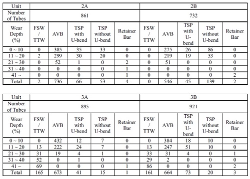

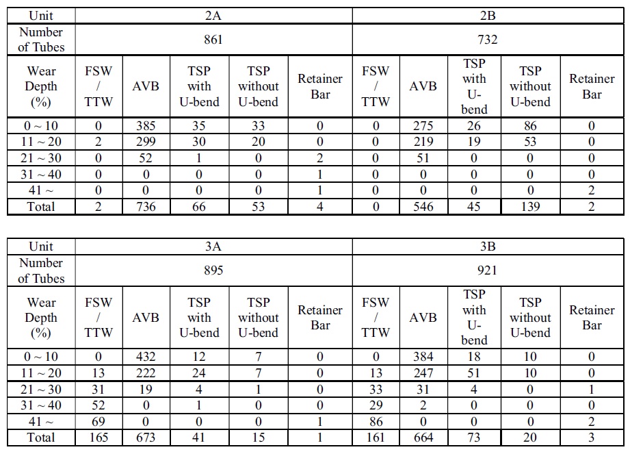

9 мая 2012 года MHI подготовила собственную таблицу данных по дефектам трубок (редакция 1 отчёта о технической оценке).
Японскую компанию тоже интересовал вопрос о различии условий между блоками, и они были склонны согласиться с выводами SCE - да, при изготовлении трубок и AVB-решёток для парогенераторов третьего блока были сделаны "улучшения", и это вероятное объяснение различий.
Действительно, соглашались в MHI, зазоры между трубками и AVB-решётками на третьем блоке получились "слегка большими" и это сказалось на величинах сил контактного взаимодействия (contact force).
