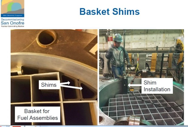

5 марта 2018 года работники, занимающиеся транспортными операциями с топливом, обнаружили в одном из МЦК фрагмент болта размером примерно 4×0,5 дюйма. Все операции с топливом были немедленно приостановлены.
В сообщении отмечается, что инцидент произошёл с одним из МЦК новой конструкции. Поставщик оборудования - компания "Holtec".
Болт, фрагмент которого был обнаружен, выпал из узла под названием basket shim.
В проект узла были внесены изменения в процессе изготовления партии контейнеров для АЭС "San Onofre". В результате на станцию было поставлено 30 МЦК с ранней версией узла и 43 МЦК с переработанным вариантом. Болт выпал в одном из контейнеров с переработанным вариантом узла.

Узел basket shim изготовлен из алюминиевого сплава. Его назначение - поддерживать коаксиальность МЦК и внутренней полости контейнера долговременного хранения, в который загружается МЦК.
Изменения в проекте basket shim по ходу изготовления партии МЦК были внесены, по утверждению компании, для повышения технологичности и для "незначительного улучшения" теплового режима контейнеров. Изменения были внесены в нижнюю часть узла.
