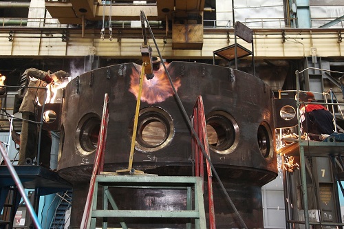

Завершена уникальная операция сварки элементов корпуса реакторной установки РИТМ-200 для ледокола нового поколения Урал Медиа-центр АО Атомэнергомаш, ОПУБЛИКОВАНО 22.03.2018 В ПАО "Машиностроительный завод "ЗиО-Подольск" (входит в машиностроительный дивизион Росатома - Атомэнергомаш) завершён процесс приварки паровых патрубков к корпусу второго реактора силовой установки "РИТМ-200" для второго серийного ледокола "Урал". ПРОДОЛЖЕНИЕ ПОСЛЕ ФОТО Фото Атомэнергомаш ![]() При проведении данной операции использовался один из самых сложных способов сварки - в неповоротном положении при постоянном подогреве металла в зоне сборки. Сварка деталей в неповоротном положении применяется в особых случаях, когда изделие невозможно кантовать, а доступ к шву затруднён. Сварные соединения выполнялись в нескольких пространственных положениях одновременно при подогреве металла в зоне сборки выше 200 градусов во избежание получения трещин в сварных соединениях. Всего к полукорпусу реактора было приварено десять патрубков различного назначения: для отбора пара, для забора и возврата теплоносителя на очистку и расхолаживание, а также для подсоединения системы компенсации давления теплоносителя и системы подпитки и проливки. Последующая термообработка изделия длилась более суток при температуре 650 градусов. После термической и механической обработки полукорпуса реактора специалисты центральной лаборатории неразрушающих методов провели контроль качества в рентгеновской камере. Результаты показали, что сварные соединения полностью соответствуют максимально жёсткому стандарту качества. В 2016-2017 годах с производственной площадки ЗиО-Подольска были отгружены заказчику и установлены на судне реакторные установки "РИТМ-200" для головного ледокола нового поколения "Арктика" и первого серийного атомохода "Сибирь". Предприятия АО "Атомэнергомаш" обеспечивают полную производственную цепочку создания силовой установки "РИТМ-200" - от проектирования и производства заготовок до изготовления и монтажа оборудования. Проектировщиком и комплектным поставщиком выступает входящее в холдинг АО "ОКБМ Африкантов". Ключевые слова: Атомоходы, Атомное машиностроение, Россия, Пресс-релизы Другие новости: В мире статус действующего имеют 450 блоков, статус строящегося 55 блоков - PRIS Учтён энергопуск блока №1 Ленинградской АЭС-2. Белоярская АЭС: энергоблок №4 с реактором БН-800 работает на номинальном уровне мощности Блок вышел на номинал 13 марта. Ростовская АЭС: на энергоблоке №4 произведён подъём мощности до 75% Ввод энергоблока №4 в промышленную эксплуатацию запланирован на 2018 год. |
