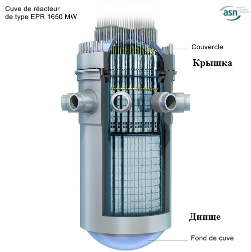

Группа AREVA и компания EDF проводят квалификацию крышки и днища корпуса реактора EPR, изготовленных для блока №3 АЭС "Фламанвилль" во Франции. По одному из критериев обнаружено несоответствие.
Корпус EPR, рисунок ASN
Сообщение AREVA
"AREVA и EDF проинформировали французское агентство ядерной безопасности (ASN) о том, что с апреля 2015 года проводится новая серия испытаний в рамках квалификации крышки и днища корпуса реактора EPR на Фламанвилле", - говорится в сообщении французской группы.
"Данная серия следует за химическими и механическими тестами, выполненными на репрезентативной модели крышки и днища корпуса реактора".
Группа отмечает, что в результатах первоначальных тестов, переданных группой в ASN, было выявлено несоответствие по одному их критериев. Это произошло в области с повышенным (выше среднего) содержанием углерода.
"EDF и AREVA работают над скорейшим проведением дополнительных испытаний после одобрения их условий со стороны ASN", - говорится в сообщении.
Французская группа уверена, что сумеет "продемонстрировать безопасность и качество соответствующего оборудования". Работы на сооружении блока продолжаются.
Сообщение регуляторов
Регуляторы Франции, в свою очередь, подтверждают, что в конце 2014 года получили от группы AREVA результаты химических и механических испытаний на модели, аналогичной изготовленному для Фламанвилля оборудованию.
Результаты показали, что в одной из зон, где концентрация углерода была выше средней, не выполняется заданный критерий по ударной вязкости - способности материала поглощать механическую энергию в процессе деформации и разрушения под действием ударной нагрузки.
На следующем этапе обнаружилось, что похожая аномалия присутствует не только в модели, но и в готовых изделиях (крышке и днище).
Регуляторы добавляют, что группа AREVA предложила провести "обширную программу испытаний" с целью точного определения границ области (или областей) с повышенным содержанием углерода и её/их механических свойств.
Регуляторы будут внимательно следить за ходом выполнения программы и привлекут для этого свой орган технической поддержки IRSN. Иностранные коллеги, интересующиеся строительством EPR, поставлены в известность о случившемся.
