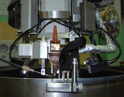

НИКИМТ-Атомстрой провёл испытания специализированного комплекса установок для ФГУП ГХК Отдел внешних коммуникаций Управления по коммуникациям ОАО НИКИМТ-Атомстрой, ОПУБЛИКОВАНО 22.01.2013 Специалисты ОАО "НИКИМТ - Атомстрой" разработали и изготовили для "сухого" хранилища ФГУП "ГХК" комплекс, предназначенный для герметизации гнёзд хранения пеналов, содержащих отработавшее ядерное топливо. ПРОДОЛЖЕНИЕ ПОСЛЕ ФОТО Фото НИКИМТ-Атомстрой ![]() Задача комплекса - создание герметичного сварного шва соединения корпуса гнезда хранения с пробкой гнезда хранения, который предотвращает воздействие радиации и становится окончательным барьером между ядерным топливом и окружающей средой. Комплекс состоит из независимых установок, которые позволят осуществить полный цикл работ по герметизации гнёзд: двух сварочных установок СА-712, установки контроля герметичности СК-80 и двух установок 38-МР304 для вырезки дефектных участков. С помощью сварочного аппарата СА-712 производится высококачественное сварное соединение. Затем установка контроля СК-80 определяет качество сварного шва, выявляя дефекты на микроуровне, пузырьковым методом с использованием пеноплёночного индикатора. При обнаружении дефектов в сварном соединении к работе подключается установка по удалению дефектных участков, после чего проходит повторная операция по сварке. Заводские испытания прошли успешно. Установка изготовлена в соответствии с техническими требованиями на оборудование для "сухого" хранилища ОЯТ на ФГУП "ГХК". Поставка оборудования на ФГУП "ГХК" будет осуществлена в начале февраля. Ключевые слова: ОЯТ, Железногорск, Пресс-релизы Другие новости: Изменены сроки проведения конференции "Обеспечение безопасности АЭС с ВВЭР" Конференция состоится в Подольске в период с 28 по 31 мая 2013 года. Причиной остановки первого блока Калининской АЭС стали неполадки в работе генератора Срабатывание автоматики произошло из-за расцепления полумуфты "ротор генератора - ротор возбудителя". Монтаж парогенераторов на блоке №3 Ростовской АЭС был завершён в рекордные сроки - источник Таких темпов монтажа не знает не только российская, но и мировая атомная энергетика. |
