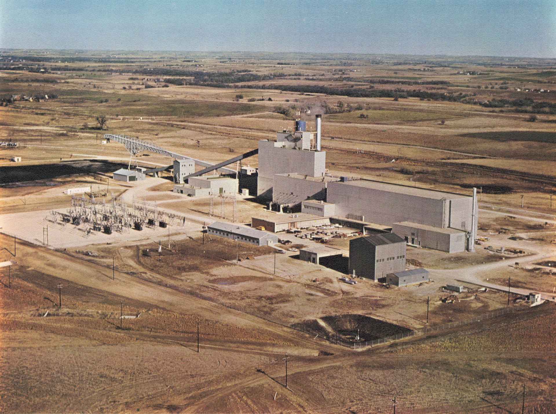

Угольная станция (слева) и HNPF, фото: AEC.

Блок с HNPF был построен в штате Небраска рядом с угольной станцией, причём турбинное оборудование у атомного и угольного блоков было общим. Тепловая мощность реактора составляла 250 МВт(т), электрическая мощность его блока - 77 МВт(э).
