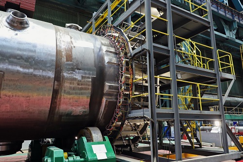

На Атоммаше завершена ключевая операция по изготовлению парогенератора для Тяньваня-7 Медиа-центр АО Атомэнергомаш, ОПУБЛИКОВАНО 05.10.2022 В волгодонском филиале АО "АЭМ-технологии" "Атоммаш" (входит в машиностроительный дивизион Росатома - "Атомэнергомаш") завершили местную термообработку швов приварки днища парогенератора для энергоблока №7 АЭС "Тяньвань" (Китай). Так как объёмную термообработку в печи невозможно проводить из-за установленных внутри корпуса тонкостенных нержавеющих теплообменных труб, специалисты проводят местную термообработку замыкающих сварных швов. В зоне сварных швов устанавливаются гибкие электрические нагревательные элементы. Далее производится плавный нагрев до температуры выдержки 620-660°С, при этом скорость нагрева и выдержки регулируется программированием 12 зон нагрева сварного шва. Специалисты фиксируют температуру каждые полчаса. Градиент температур по всем контролируемым зонам нагрева не должен превышать 40°С в процессе нагрева и 20°С в процессе выдержки. Местная термическая обработка включает в себя плавный нагрев шва и плавное охлаждение сварного соединения и околошовной зоны. Полностью процесс занимает около четырёх суток. Сначала работы проводили на одном шве, затем специалисты усовершенствовали стенд: перешли на отечественные комплектующие и полностью автоматизировали систему. Теперь работы проводят одновременно на двух швах, что сокращает время термообработки в три раза. Далее парогенератору предстоит пройти контрольные операции: вакуумные и гелиевые испытания, а также вихретоковый контроль теплообменных трубок. Ключевые слова: Атомное машиностроение, Китай, АЭС Тяньвань, Пресс-релизы, Парогенераторы Другие новости: Westinghouse и Ansaldo Nucleare будут сотрудничать при разработке быстрого свинцового реактора Соглашение о сотрудничестве подписано. Опорную плиту для реактора БРЕСТ-ОД-300 доставили на стройплощадку энергоблока Плита состоит из двух половин. Госсовет КНР одобрил планы по строительству четырёх блоков Два блока с HPR-1000, два - с CAP-1000. |
