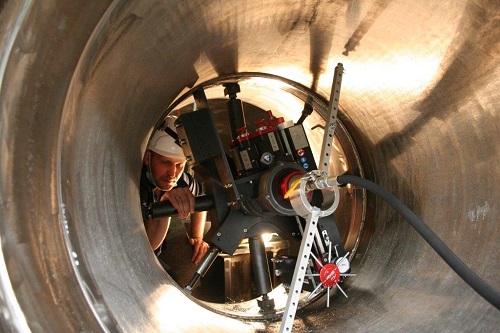

На Петрозаводскмаше запущен первый мобильный токарный станок Медиа-центр АО Атомэнергомаш, ОПУБЛИКОВАНО 03.07.2020 В Петрозаводском филиале АО "АЭМ-технологии" (входит в машиностроительный дивизион Госкорпорации "Росатом" - Атомэнергомаш) успешно прошли приёмо-сдаточные испытания первого мобильного токарного станка. ПРОДОЛЖЕНИЕ ПОСЛЕ ФОТО Фото АЭМ ![]() Станок представляет собой компактное устройство для токарной обработки внутренней поверхности патрубка главного циркуляционного насоса (ГЦН). При сборке корпуса ГЦН к патрубку приваривается трубное колено, при этом в месте сварки устанавливается подкладное кольцо, которое после сборки ГЦН подлежит удалению. До настоящего времени эти операции приходилось выполнять вручную при помощи шлифовальной машинки в трудных условиях внутри корпуса ГЦН. Теперь эту работу выполнит мобильный станок. Установка с пневматическим приводом центрируется внутри патрубка, оператор снаружи управляет процессом расточки. Вместо металлической пыли, образующейся при работе шлифовальной машинки, кольцо растачивается резцами в стружку. В комплект станка включена мобильная компрессорная установка и монтажный кран для установки станка в патрубок. Применение мобильного станка в четыре раза повысит производительность труда на этой операции и соответственно сократит цикл изготовления корпуса ГЦН. Станок успешно прошёл приёмо-сдаточные испытания и после оформления ввода в эксплуатацию будет включён в технологический процесс изготовления ГЦН. Ключевые слова: Атомное машиностроение, Госкорпорация Росатом, Пресс-релизы Другие новости: Венгерский заказчик АЭС "Пакш-2" направил заявку на строительную лицензию У регуляторов есть от 12 до 15 месяцев на рассмотрение. Загрузка ядерного топлива на реактор БелАЭС должна начаться в августе - посол Белоруссии Ввод в первом квартале 2021 года. В России будут построены четыре новых энергоблока АЭС Блоки №№3/4 ЛАЭС-2 и №№1/2 Смоленской АЭС-2. |
