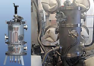

По этим причинам американские исследователи занимались поиском более подходящих методов литья - например, литья под избыточным давлением аргона для предотвращения улетучивания америция.

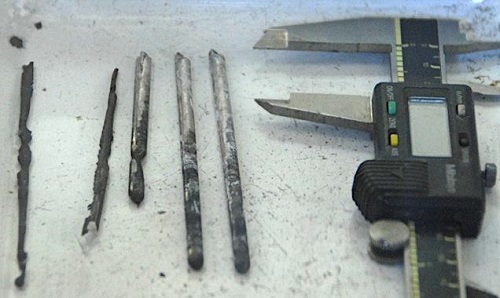

После опытов со сплавом U-10Zr на следующем этапе (в конце 2013 года) в США была введена в строй экспериментальная печь GACS (Glovebox Advanced Casting System), на которой стартовали экспериментальные работы с реальными композициями.
Первые итоги, по мнению авторов, обнадёживают - удалось продемонстрировать возможность сведения практически к нулю потерей америция при изготовления: "Путь к (массовому) производству металлического топлива с нулевыми потерями (в том числе младщих актинидов) представляется возможным".
Схематическое изображение (слева) и фотография GACS
Три стержня U-TRU-Zr, изготовленные в печи GACS

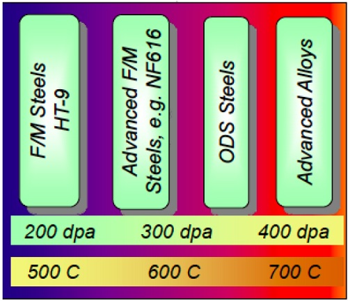

Оболочки
Приоритеты при выборе материалов оболочек - высокие температуры и глубокие выгорания.
Имеющаяся ферритно-мартенситная сталь HT-9 обеспечивает работу оболочек при температурах до 500°C и повреждающих дозах до 200 с.н.а.
Для выхода за названные пределы необходимы иные материалы. Это могут быть другие ферритно-мартенситные стали, дисперсноупрочнённые (ODS) стали или перспективные сплавы.
Пределы по температуре и с.н.а. для различных материалов
