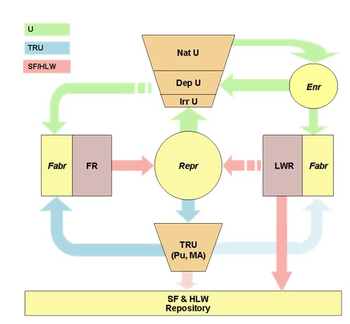

Американский быстрый реактор эпохи GNEP - это, прежде всего, реактор-выжигатель. Перед ним не стоит задача расширенного воспроизводства, он должен утилизировать часть трансурановых элементов, чтобы снизить нагрузку на геологическое хранилище ОЯТ "Гора Юкка".
Юкка в описываемое время ещё жива, до прихода в Белый дом могильщика проекта Барака Обамы остаётся некоторое время. Хотя проект хранилища не вышел за пределы бумажной работы, в его способности принять всё облучённое топливо с АЭС США уже сомневаются, а тема быстрых выжигателей, сокращающих общий объём ОЯТ, приобретает актуальность.
Актиниды в топливном цикле с выжигателями и геологическим хранилищем

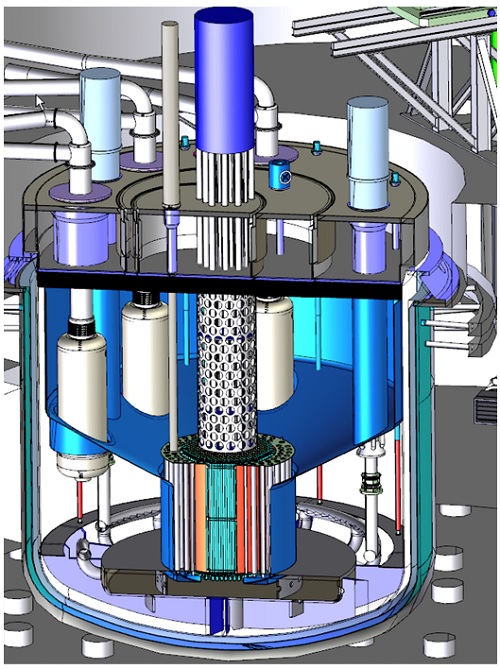

В Аргоннской национальной лаборатории в качестве выжигателя видели быстрый натриевый реактор-тысячник с оксидным или металлическим топливом, причём замена одного типа топлива на другой должна была происходить без больших сложностей.
Поставленные ограничения по обогащению топлива равнялись 30% для металла и 33% для оксида, предельное максимальное выгорание - 15%, ограничение по флюенсу быстрых нейтронов - 4×1023 н/см2.
В базовом варианте коэффициент конверсии для обоих типов топлива составлял 0,85 по делящимся изотопам и более 0,7 по всем трансурановым элементам.
Правда, равенство КК для двух вариантов достигалось существенными изменениями в физике и геометрии активной зоны. Так, если для металла активная высота составляла 81 см, то для оксида уже 107 см.
В оксидной зоне потребовалось резко увеличить объёмную долю топлива - в холодном состоянии, 37% против 29% у металлической.
Удельное энерговыделение и средняя плотность потока нейтронов для оксида равнялись 230 Вт/см3 и 2,65×1015 н/(см2с), для металла - 300 Вт/см3 и 3,2×1015 н/(см2с).
Значения βэфф для обоих вариантов были практически равны (0,003). Также практически равным оказались и натриевые пустотные эффекты - порядка 6,5 долларов каждый.
А вот Допплер и мощностной коэффициенты у оксидной зоны были в разы больше по модулю, чем у металлической, и оксидную зону в Аргонне критиковали с точки зрения обеспечения пассивной безопасности.
Что касается основного предназначения выжигателя, то его показатели были таковы.
В начале каждой равновесной кампании в активной зоне выжигателя находилось 2,9 тонны трансурановых элементов для металлического топлива и 3,6 тонны для оксидного топлива.
Уменьшение массы трансурановых элементов за год составляло 81,6 кг для металлической активной зоны и 86,5 кг для оксидной зоны.
