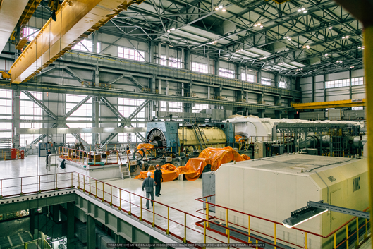

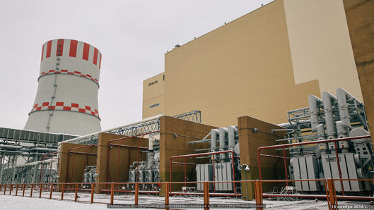

Как сообщалось ранее, в ночь на 10 ноября 2016 года в ходе проведения испытаний энергоблока №6 НВАЭС произошёл отказ электрического генератора, что привело к отключению энергоблока от сети.
Системы защиты станции отработали в штатном режиме.
Предварительная оценка отклонения по международной шкале ядерных событий INES - "ноль", то есть является несущественным для безопасности станции и персонала.

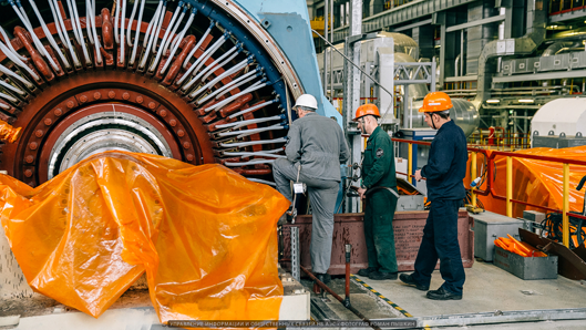

По итогам события была сформирована комиссия, которая определяет причину отказа. В качестве основной рассматривается версия короткого замыкания на электротехническом оборудовании.
В ходе штаба были обсуждены два варианта выхода из сложившейся ситуации - проведение ремонтных работ по месту установки генератора или замена статора генератора на новый, ранее поставленный для энергоблока №7.
В результате наиболее оптимальным техническим решением, минимально влияющим на сроки завершения испытаний энергоблока, был признан второй вариант с заменой статора генератора.
"Блок №6 находится на этапе опытно-промышленной эксплуатации", - прокомментировал ситуацию директор Нововоронежской АЭС Владимир Поваров, - "на этом этапе энергоблок проходит целый ряд испытаний, работает в разных режимах с целью тестирования нового оборудования во всех возможных ситуациях".
"Поэтому в отказе отдельных элементов оборудования нет ничего необычного. Наша задача - это выявление и оперативное устранение всех замечаний".
