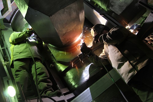

На ЗиО-Подольск завершена уникальная операция по приварке четырёх гидрокамер к корпусу реактора силовой установки РИТМ-200 Медиа-центр АО Атомэнергомаш, ОПУБЛИКОВАНО 10.03.2016 На ПАО "ЗиО-Подольск" (входит в машиностроительный дивизион Росатома - Атомэнергомаш) завершена уникальная операция по сборке интегрированного корпуса реактора силовой установки "РИТМ-200" для головного ледокола ЛК-60Я проекта 22220 "Арктика" (разработана входящим в холдинг "ОКБМ Африкантов"). ПРОДОЛЖЕНИЕ ПОСЛЕ ФОТО Фото АЭМ ![]() Закончены работы по приварке четырёх гидрокамер к корпусу реактора. Каждая гидрокамера весит 4,5 тонны. Сложность данного этапа производства заключалась в том, что сварка изделий большого диаметра - 830 мм - проводилась в неповоротном положении. Такой метод применяется в особых случаях, когда изделие невозможно кантовать, а доступ к шву затруднён. Для получения допуска к выполнению швов интегрированного корпуса реактора РУ "РИТМ-200" заводские сварщики прошли серьёзную подготовку, в том числе полугодовую серию тренировок на контрольных образцах. В результате к уникальной сварке были допущены 16 человек. За 22 дня они заварили четыре гидрокамеры. Толщина шва составила 82 мм. Как показали результаты нескольких видов контроля, а именно цветной дефектоскопии, рентген-контроля и ультразвукового контроля, все четыре шва выполнены со 100-процентным качеством. Гидрокамеры являются неотъемлемой частью интегрированного корпуса реактора. В дальнейшем в них будут установлены центральные электронасосы. Гидрокамеры предназначены для циркуляции охлаждающей среды внутренней полости реактора. "Приварка многотонных изделий в неповоротном положении - это, безусловно, уникальная операция. Для повышения качества сварных соединений мы использовали метод управляемой сварки с послойным рентген-контролем. Наши сварщики справились безукоризненно", - прокомментировал результат главный сварщик ПАО "ЗиО-Подольск" Александр Морозов. Следующим важным этапом производства РУ "РИТМ-200" специалисты называют установку и приварку кассет парогенератора к корпусу реактора. ЗиО-Подольск изготавливает оборудование силовой установки "РИТМ-200" для головного и двух серийных атомоходов нового поколения проекта 22220. Ключевые слова: Атомное машиностроение, Атомоходы, Россия, Пресс-релизы Другие новости: Конгрессмен поставил под сомнение план отказа от MOX-завода Мне нужно увидеть подписанное соглашение с Россией. Ростовская АЭС: на строящемся энергоблоке №4 началась сварка ГЦТ Всего предстоит сварить 28 стыков. В адрес трёх бывших топ-менеджеров TEPCO будут выдвинуты обвинения в преступной халатности Судебного процесса в этом году не будет. |
