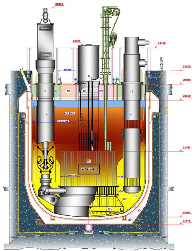

Разработчиками PFBR была выбрана компоновка реакторной установки бассейнового типа. Продольный разрез PFBR представлен на Рис.1.
Рис.1. Продольный разрез PFBR.
Цифрами на Рис.1 обозначены следующие элементы:
      1 - главный корпус;
      2 - опора активной зоны;
      3 - ловушка расплава;
      4 - нижняя плита (grid plate);
      5 - активная зона;
      6 - внутренний корпус;
      7 - верхняя неподвижная защита;
      8 - большая поворотная пробка;
      9 - малая поворотная пробка;
      10 - контрольная пробка;
      11 - система управления и защиты (СУЗ) ;
      12 - перегрузочная машина;
      13 - промежуточный теплообменник;
      14 - главный циркуляционный насос (ГЦН) ;
      15 - страховочный корпус;
      16 - шахта реактора.
При эксплуатации PFBR будет использоваться уран-плутониевое MOX-топливо, тепловая мощность реактора составит 1250 МВт, а электрическая - 500/470 МВт (брутто/нетто). Таким образом, к.п.д. энергоблока будет на уровне 40%.

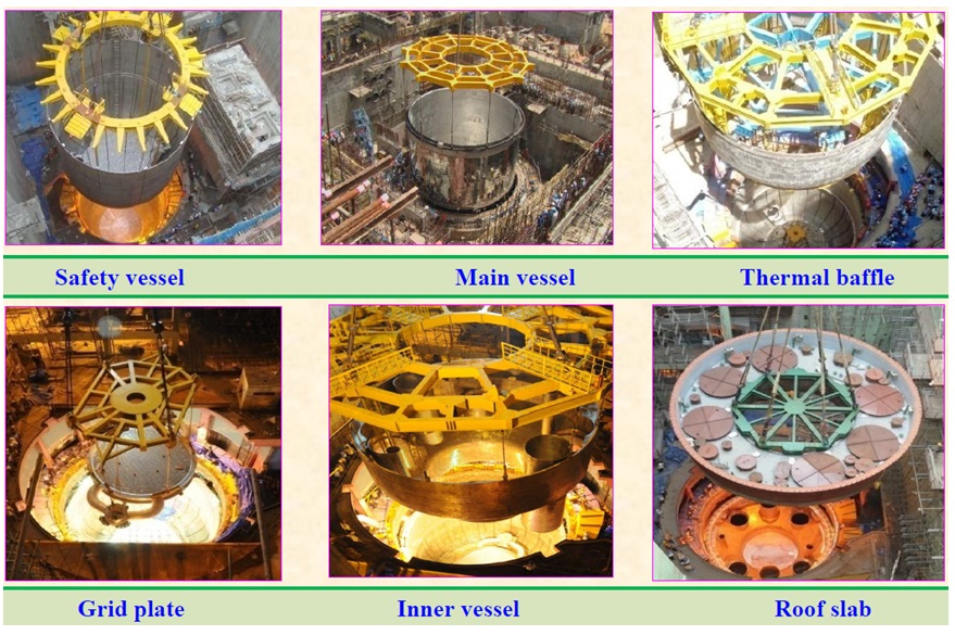

К настоящему времени уже завершен процесс монтажа наиболее крупного и тяжеловесного оборудования (страховочный корпус, основной корпус, теплоизоляционный экран (thermal baffle), нижняя плита, внутренний корпус и верхняя неподвижная защита).
Установлены на место малая и большая поворотные пробки, окончена заливка монолитного бетона.
Смонтированы парогенераторы, система отвода остаточного тепловыделения, температурные детекторы.
Что касается системы обращения с топливом, то все необходимые компоненты также смонтированы, ведутся пуско-наладочные работы.

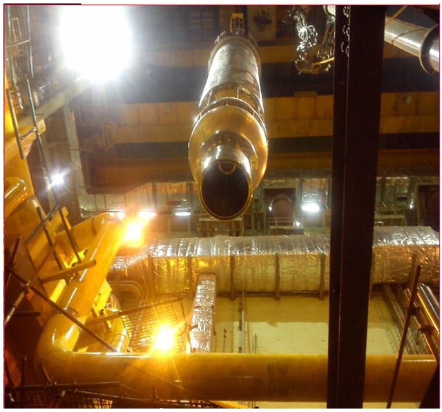

Кроме того, смонтированы натриевые насосы первого и второго контуров, а также всё оборудование, находящееся ниже реакторной плиты и внутри основного корпуса.
Рис.2. Монтаж тяжеловесного реакторного оборудования.

Рис.3. Монтаж ГЦН на площадке PFBR.

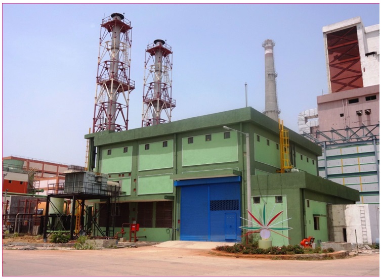

- электрическая система (ОРУ, распределительные щиты на 6,6 кВ, система зарядки аккумуляторов, дизель-генераторы);

Рис.4. Здание дизель-генераторной PFBR.

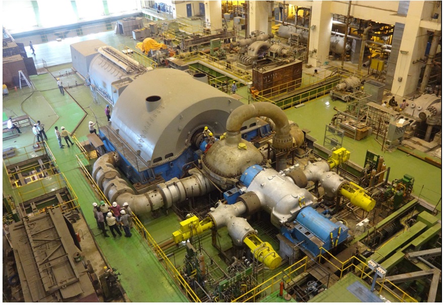

По машинному залу можно констатировать, что монтажные работы в нём завершены на 97%, и уже была успешно осуществлена постановка турбины на валоповорот (процесс постановки на валоповорот заключается в проверке соосности и центровки вала турбогенератора, соответствия характеристик оборудования всем проектным требованиям).

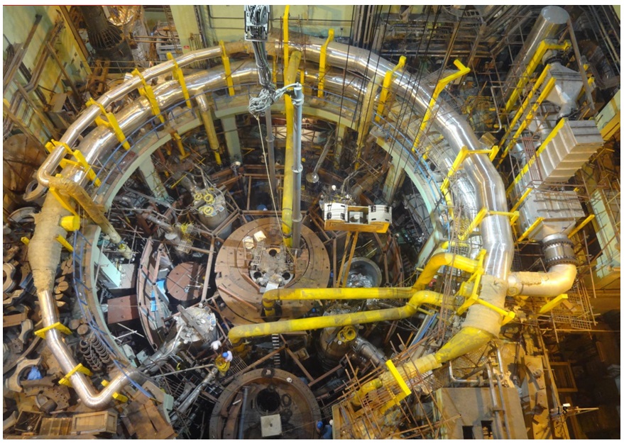

Рис.5. Вид сверху на реакторное отделение PFBR.
Рис.6. Общий вид машинного зала PFBR.
