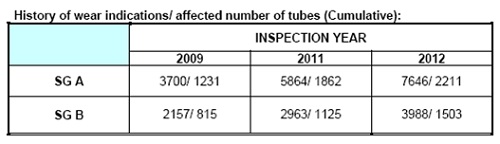

Почти 15 лет ПГ работают с минимальным виброизносом (в 2009 году обнаружено 24 индикации на ПГ1 и 7 - на ПГ2). На втором блоке ПГ заменили в 2007 году. Проектировала и изготавливала их AREVA. В проект были внесено изменения, аналогичные тем, которые делала MHI для ПГ "San Onofre". На них уже три контроля подряд нарастает интенсивность виброизноса. Цитируется по статье "Новые проблемы вертикальных парогенераторов". В документах NRC приводилась динамика индикаций на втором блоке. Она чётко показывает - процесс образования новых индикаций не затухает. Динамика индикаций на блоке №2 АЭС "Сент-Люси" ![]() Внимание регуляторов Естественно, что ситуация на "Сент-Люси-2" находится под особым контролем в NRC. Очередная телеконференция по текущему положению дел состоялась 20 марта 2014 года с участием регуляторов и ЭО. Из опубликованного итогового документа телеконференции удалена практически вся фактура. Основной вывод - за последнюю кампанию текущих ТОТ всё-таки не появилось, и отступлений от стандартов безопасности на блоке нет. Число новых индикаций за последнюю кампанию примерно соответствует прогнозным значениям. Тем не менее, на телеконференции было сделано заключение о необходимости превентивного глущения неназываемого числа трубок. Как уже говорилось вначале, после "Сан-Онофре" второй блок привлёк внимание экологической организации SACE, запросившей у регулятора запрета на эксплуатацию блока до проведения всеобъемлющего анализа ПГ и общественных слушаний по теме. "FPL и персонал NRC не смогли продемонстрировать, что проектные изменения, сделанные FPL в парогенераторах замены, соответствуют стандартам безопасности NRC...", - говорилось в запросе экологов. Они считают, что выданное де-факто дополнение к лицензии, разрешающее работать с новыми ПГ, следует признать недействительным. Формулировки и язык запроса выглядят откровенно неудачно. В своём многостраничном отказе NRC уделила много внимания пояснениям, что понятия "де-факто дополнение к лицензии" на самом деле не существует. Однако проблема с трубками на втором блоке от этого никуда не делась. Ключевые слова: Безопасность, США, Парогенераторы, АЭС Сент-Люси, Статьи Другие новости: Последствия инцидента 14-15 февраля могли быть более тяжёлыми. DoE прекратило сбор средств в фонд ОЯТ В фонде скопилось 30 миллиардов долларов. Кольская АЭС: исполняется 45 лет со дня закладки первого бетона 18 мая 1969 года строители заложили капсулу с текстом о начале строительства первой атомной станции за Полярным кругом. |
