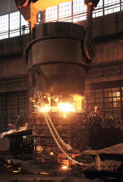

Энергомашспецсталь изготовит лопасти для Новосибирской ГЭС по новой технологии Атомэнергомаш, ОПУБЛИКОВАНО 10.09.2012 ПАО "Энергомашспецсталь" (входит в машиностроительный дивизион Росатома - Атомэнергомаш) изготовит комплект лопастей из пяти штук для Новосибирской ГЭС, модернизацию гидротурбин которой осуществляет ОАО "Турбоатом". Впервые за всю историю завода "Энергомашспецсталь" изготовит лопасти с полной механической обработкой. ПРОДОЛЖЕНИЕ ПОСЛЕ ФОТО Фото Атомэнергомаш ![]() "В процессе разработки литейной технологии нашим подразделением были промоделированы несколько вариантов основных параметров технологии с помощью компьютерной программы LVM Flow. В результате был выбран наиболее оптимальный вариант, который и реализован в производстве", - сказал ведущий инженер-технолог бюро литейного производства ПАО "Энергомашспецсталь" Валентин Дараган. Ранее металлом одной плавки заливали всего две лопасти. В настоящее время после подготовки третьего комплекта специальной опочной оснастки металлом одной плавки залили три лопасти. Это позволило сократить количество плавок металла, существенно сэкономить затраты и время на производство деталей. Для изготовления форм лопастей впервые использовалась фурановая смесь. По сравнению с традиционной жидко-стекольной смесью, которая ранее применялась для изготовления форм лопастей, фурановая, наряду с улучшением качества поверхности лопасти, позволила снизить трудоемкость изготовления литейной формы. Также существенно уменьшился объем образующихся отходов за счет многократного использования регенерированной смеси. Улучшились и условия труда рабочих, так как эта смесь не требует уплотнения вибрационно-опасными трамбовками. С помощью недавно внедренной на "Энергомашспецстали" технологии произведена внепечная обработка металла с применением нового процесса вакуум-кислородного обезуглероживания (VOD-процесс). Эта технология обеспечивает высокий уровень качества нержавеющих марок стали и позволяет производить их с минимальными затратами. В процессе разработки рабочей технологии отливки лопастей была усовершенствована литниковая система, которая обеспечила высокую скорость заполнения формы. Также были оптимизированы припуски, технологические компенсации с целью создания направленного затвердевания металла и разработан режим утепления прибыли, который исключает возможность науглероживания металла. У лопастей, произведенных для Новосибирской ГЭС, есть еще одна важная особенность: отливки изготовлены из новой для ЭМСС марки стали, которая обладает высокой кавитационной стойкостью (стойкость от разрушения) к воде. Ранее на "Энергомашспецстали" для проекта модернизации Новосибирской ГЭС были изготовлены две отливки крестовин. Также на сегодняшний день в производстве, помимо лопастей, находятся два корпуса рабочих колес. ПАО "Энергомашспецсталь" - крупнейший украинский производитель специальных литых и кованых изделий индивидуального и мелкосерийного производства для тяжелого, энергетического и транспортного машиностроения, металлургической, цементной, горнодобывающей и других отраслей промышленности. Предприятие обладает новейшим металлургическим, метало - и механообрабатывающим оборудованием, и способно выполнять полный цикл производства - от генерации маркетинговых и технических идей до их воплощения в готовую продукцию. ОАО "Атомэнергомаш" - энергомашиностроительный дивизион Госкорпорации "Росатом", одна из ведущих энергомашиностроительных компаний России. ОАО "Атомэнергомаш" является поставщиком эффективных комплексных решений для атомной, тепловой энергетики, газовой и нефтехимической промышленности. Компания объединяет около 50 производственных, научно-исследовательских, инжиниринговых предприятий на территории России и за рубежом. Ключевые слова: Атомное машиностроение, Госкорпорация Росатом, Пресс-релизы Другие новости: Обнародовано свежее видео с похищенными в Нигере французскими атомщиками Работники AREVA и субподрядчика, захваченные в 2010 году, живы. США расширят программу по использованию MOX-топлива На производство MOX-топлива для тепловых реакторов будет выделено 45, а не 34 тонны оружейного плутония. Монтаж корпуса реактора энергоблока №1 Нововоронежской АЭС-2 завершён Операция закончена 7 сентября. |
