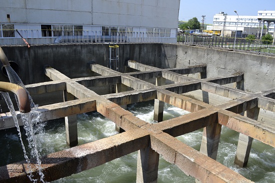

Распределительная шахта №1 представляет собой гидротехническое сооружение с приблизительными размерами 20×22 метров и высотой 10 метров. Внутри шахты установлена решётка из железобетона. В стенах шахты имеются запорные органы, называемые также шлюзами.
В шахте распределяются два потока воды, вливающиеся по слабонапорным каналам - от пятого блока через три шлюза и от шестого блока (от распределительной шахты №2) через четыре шлюза. Имеется также выходной канал, выход воды в который производится через четыре шлюза.
