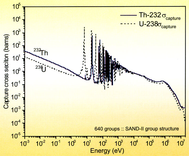

Сравнивая сечения захвата 232Th и 238U в тепловой области (7,4 барна против 2,7 барн), можно увидеть, что торий даёт больший вклад в захват нейтронов, чем его урановый сырьевой коллега. Это означает, что в реакторе с ториевым топливом можно обеспечить меньшую в процентном отношении потерю нейтронов за счёт паразитных захватов на конструкционных материалах и, соответственно, более высокие параметры воспроизводства.
Рис.1. Сечения захвата для 232Th и 238U в энергетической шкале библиотеки SAND-II (640 групп).

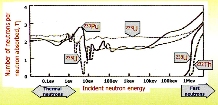

У изотопа 233U величина η (число нейтронов на поглощённый нейтрон) превышает 2,0 и остаётся практически неизменной в тепловой и эпитепловой областях энергий - в противоположность 235U и 239Pu. Такая особенность делает ториевый ЯТЦ слабо чувствительным с точки зрения нейтроники к конкретным типам тепловых реакторов.
Рис.2. η для 233U и других изотопов в зависимости от энергии нейтронов.
(Щёлкните левой клавишей мыши для просмотра рисунка).
Сечение захвата для изотопа 233U для тепловых нейтронов намного меньше, чем для изотопов 235U и 239Pu - соответственно, 46, 101 и 271 барн. В то же время, тепловые сечения деления всех трёх изотопов находятся приблизительно в одном и том же диапазоне - 525, 577 и 742 барна, соответственно.

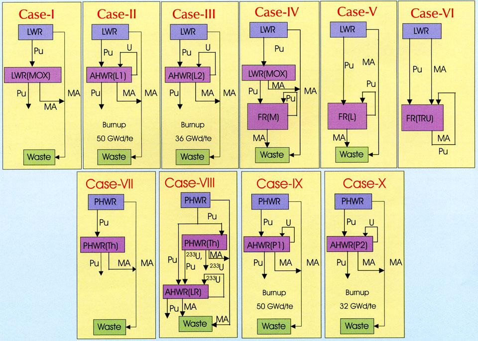

В своей работе индийские специалисты проанализировали 10 различных сценариев топливного цикла.
Рис.4. Сценарии топливного цикла.
Краткое описание типов реакторов, использованных Какодкаром и Синха, приводится ниже.
LWR - легководный реактор типа французского N4 PWR. Топливо - UO2 обогащением 5%, глубина выгорания - 50 ГВт×сут/т. Масса плутония в начале / конце кампании - 0 / 28,75 кг. Масса младших актинидов в конце кампании - 3,57 кг.
LWR(MOX) - легководный реактор типа французского N4 PWR. Топливо - 100% MOX обогащением 8,09% по плутонию. Состав исходного плутония соответствует составу плутония из ОЯТ тепловых реакторов. Масса плутония в начале / конце кампании - 194 / 132 кг. Масса младших актинидов в конце кампании - 17,74 кг.
AHWR(LR) - вариант индийского тяжёловодного реактора AHWR, использующего одновременно плутоний-ториевое и 233U-ториевое топлива. Обогащение по 233U (внутренние 30 твэлов в топливном элементе) - 4,25%, по плутонию (внешние 24 твэла в топливном элементе) - 4,60%. Глубина выгорания - 50 ГВт×сут/т. Масса плутония в начале / конце кампании - 52,5 / 9,79 кг. Масса младших актинидов в конце кампании - 4,44 кг. Данный проект не позволяет обеспечивать самодостаточность по 233U, и поэтому для него предусматривалась подпитка по плутонию и 233U из ториевых PHWR.
AHWR(L1) - вариант индийского тяжёловодного реактора AHWR, использующий плутоний из ОЯТ легководных реакторов. Обогащение по 233U - 5,25%, по плутонию - 5,8%. Глубина выгорания - 50 ГВт×сут/т. Масса плутония в начале / конце кампании - 99,3 / 25,1 кг. Масса младших актинидов в конце кампании - 7,86 кг.
AHWR(L2) отличается от AHWR(L1) глубиной выгорания топлива - 36 ГВт×сут/т. Обогащение по 233U - 2,9%, по плутонию - 5,25%. Масса плутония в начале / конце кампании - 83,1 / 23,7 кг. Масса младших актинидов в конце кампании - 5,47 кг.
AHWR(P1) - вариант индийского тяжёловодного реактора AHWR, использующий плутоний из ОЯТ реакторов PHWR. Обогащение по 233U - 5,0%, по плутонию - 4,75%. Глубина выгорания - 50 ГВт×сут/т. Масса плутония в начале / конце кампании - 80,9 / 16,43 кг. Масса младших актинидов в конце кампании - 3,88 кг.
AHWR(P2) отличается от AHWR(P1) глубиной выгорания топлива - 32 ГВт×сут/т. Применяется профилирование обогащением по 233U и плутонию в пределах 3,0-3,75%. Масса плутония в начале / конце кампании - 72,1 / 20,6 кг. Масса младших актинидов в конце кампании - 2,49 кг.
PHWR - стандартный индийский тяжёловодник мощностью 220 МВт(эл.). Топливо - оксид природного урана, глубина выгорания - 6,7 ГВт×сут/т. Масса плутония в начале / конце кампании - 0 / 75,4 кг. Масса младших актинидов в конце кампании - 0,53 кг.
PHWR(Th) - вариант реактора PHWR с плутоний-ториевым топливом. Обогащение по плутонию - 2,40%. Глубина выгорания - 15 ГВт×сут/т. Масса плутония в начале / конце кампании - 223 / 111,2 кг. Масса младших актинидов в конце кампании - 2,59 кг.
FR(L) - быстрый реактор-выжигатель CAPRA мощностью 1450 МВт(эл.), использующий плутоний из ОЯТ легководных реакторов. Обогащение по плутонию - 44,5%. Глубина выгорания - 185 ГВт×сут/т. Масса плутония в начале / конце кампании - 280,3 / 212,3 кг. Масса младших актинидов в конце кампании - 17,94 кг.
FR(M) - тот же вариант, что и FR(L), однако на вход ему поступает плутоний из ОЯТ LWR(MOX). Обогащение по плутонию - 44,5%. Глубина выгорания - 185 ГВт×сут/т. Масса плутония в начале / конце кампании - 248 / 180 кг. Масса младших актинидов в конце кампании - 15,17 кг.
FR(TRU) - тот же вариант, что и FR(L), однако на вход ему поступают трансурановые элементы из ОЯТ LWR. Обогащение по плутонию - 35,2%. Глубина выгорания - 139 ГВт×сут/т. Масса плутония в начале / конце кампании - 227,7 / 178,7 кг. Масса младших актинидов в начале / конце кампании - 30,7 / 23,9 кг.

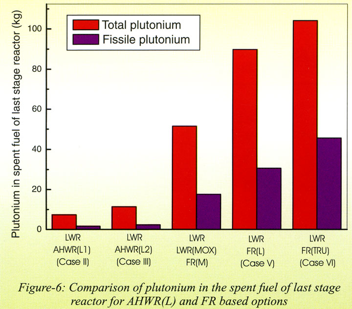

Прямое использование плутония из ОЯТ LWR в реакторах AHWR рассматривалось в сценариях II и III, а в быстрых реакторах - в сценариях IV, V и VI. На Рис.5 сравниваются массы плутония в ОЯТ последнего реактора для каждой из цепочек. Приводятся данные как для всего плутония, так и только для его делящихся изотопов.
Рис.5. Масса плутония, кг, в ОЯТ последнего реактора в цепочках для сценариев II-VI.

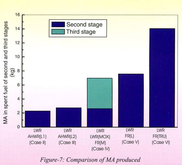

На следующем рисунке представлены данные по образованию в сценариях II-VI младших актинидов.
Рис.6. Масса младших актинидов, кг, в ОЯТ последнего реактора в цепочках для сценариев II-VI.
Из сравнения результатов становится очевидным, что при использовании ториевых реакторов AHWR можно на порядок улучшить утилизацию плутония из легководных реакторов, причём остаточный плутоний будет состоять, в основном, из сырьевых изотопов, а количество младших актинидов в ОЯТ AHWR будет в несколько раз меньше, чем в ОЯТ быстрых реакторов.

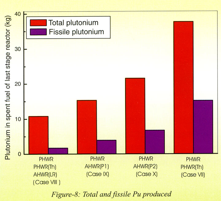

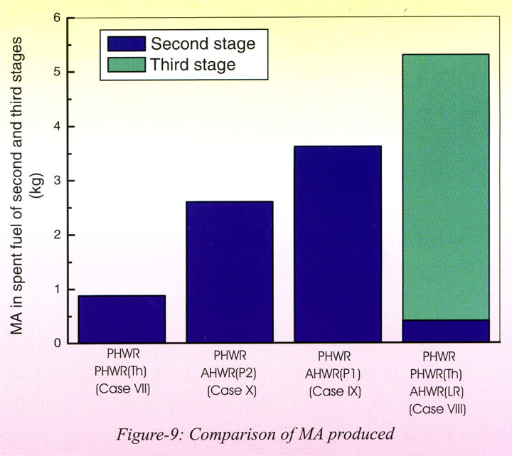

Утилизация плутония из ОЯТ тяжёловодных реакторов PHWR рассматривалась в сценариях VII-X. Массы плутония и младших актинидов в ОЯТ последних реакторов цепочек сведены на Рис.7-8.
Рис.7. Масса плутония, кг, в ОЯТ последнего реактора в цепочках для сценариев VII-X.
Рис.8. Масса младших актинидов, кг, в ОЯТ последнего реактора в цепочках для сценариев VII-X.
Здесь индийским атомщикам предстоит сделать выбор наиболее оптимального для них сценария.
С точки зрения утилизации плутония, наиболее выгодным представляется использование стандартного варианта AHWR(LR) в симбиозе с "подпиточным" реактором PHWR(Th). После работы такой цепочки плутония остаётся мало, и его качество максимально далеко от оружейного. Но для целей минимизации массы младших актинидов наилучшим оказывается сценарий со стандартными PHWR(Th).
