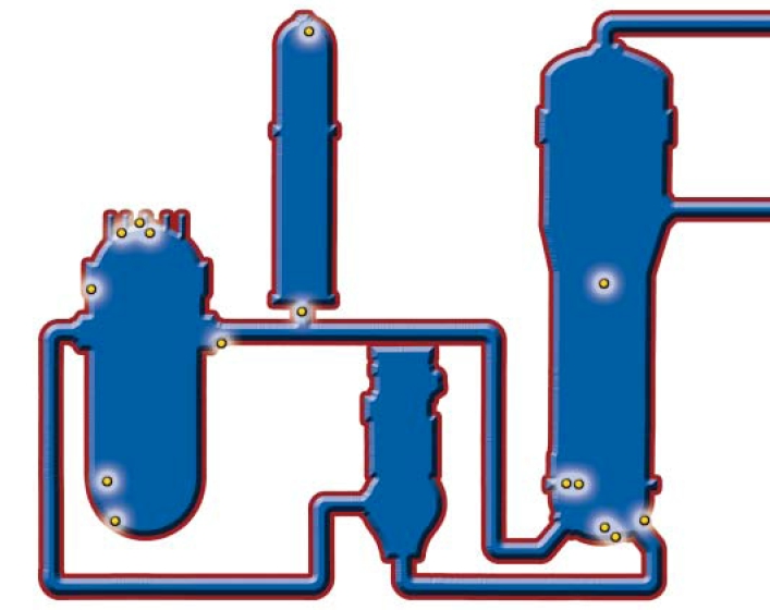

Точками помечены узлы блоков с PWR, оказавшиеся под угрозой из-за присутствия в них сплава 600.
